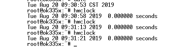

RTC芯片使用的是DS1337,但看系统log输出的为:
rtc-ds1307 1-0068: rtc core: registered ds1307 as rtc0
rtc-ds1307 1-0068: 56 bytes nvram
写入一个时间后过一段时间再查询 还是之前写入的那个时间,即写入的时间为多少 读出来的时间还是多少

你好,电池是装好了的,即使是上电的状态下  硬件时钟也没有走。
请问您烧录的内核 是用的哪个默认配置文件
我分别换了几个 arch\arm\configs 下 的配置文件 试了一下 会出现 以下的现象
[9.470907] omap_i2c omap_i2c.2: controller timed out
[   10.490905] omap_i2c omap_i2c.2: controller timed out
4372

你们官方的镜像我也烧录过了 也是有同样的问题,而且在启动的过程中 会打印出以下log
[    7.451589] omap_i2c omap_i2c.2: controller timed out
[    8.471586] omap_i2c omap_i2c.2: controller timed out
[    9.491588] omap_i2c omap_i2c.2: controller timed out
[   10.511586] omap_i2c omap_i2c.2: controller timed out
长达100秒左右
