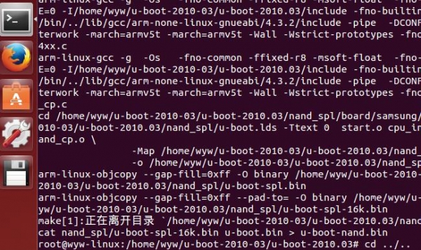

根据http://www.linuxidc.com/Linux/2012-09/69918.htm此教程移植修一直修改到第5页第一阶段,均未报错,如下图:
3.错误
在用飞凌提供过的SD_Writer将u-boot.bin烧写入SD卡后(OK6410设置为SD卡启动)屏幕白屏,且DNW无返回数据,串口RxD一直亮。
请高手给解答一下~~不剩感激~~~

    我们的编译环境没有用过Ubuntu14这么高的版本,有不少客户都因此遇到报错,建议您还是用和我们相同的环境来进行开发
