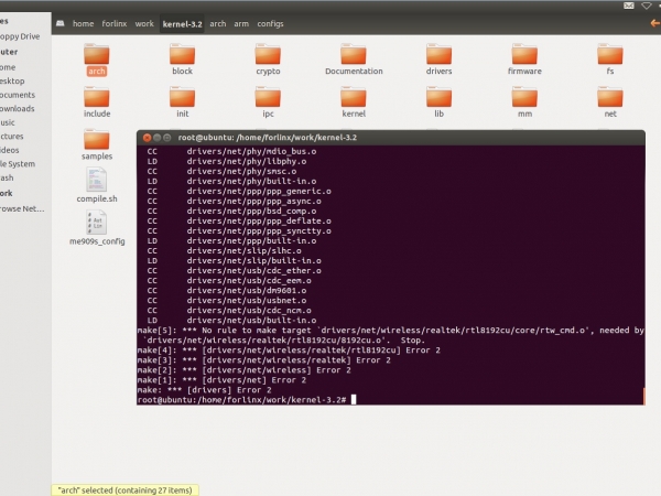

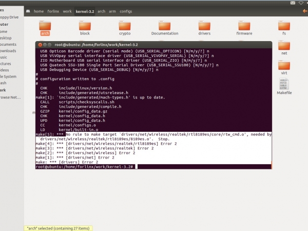

按照手册"OK335xS-II Linux用户手册-V1.7-2016-09-28"的章节4.2编译内核时,编译驱动的过程中报错,应该是缺少网卡的配置文件,不管是SDIO WIFI和USB WIFI都会报错。环境和内核文件我用的是飞凌光盘提供的。
编译SDIO WIFI的错误信息是“*** No rule to make target `drivers/net/wireless/realtek/rtl8189es/core/rtw_cmd.o', needed by `drivers/net/wireless/realtek/rtl8189es/8189es.o'.  Stop”
编译USB WIFI的错误信息是“*** No rule to make target `drivers/net/wireless/realtek/rtl8192cu/core/rtw_cmd.o', needed by `drivers/net/wireless/realtek/rtl8192cu/8192cu.o'.  Stop”
求大神提点如何解决?

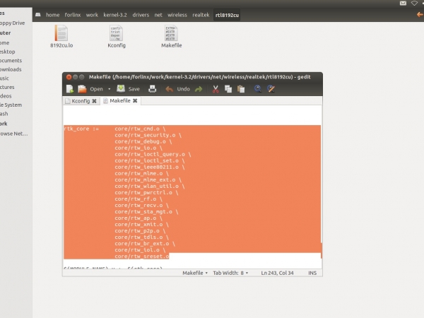

打开目录“kernel3.2/drivers/net/wireless/realtek/rtl8192cu”中的makefile文件,其中有
  1. rtk_core :=        core/rtw_cmd.o \
  2.                 core/rtw_security.o \
  3.                 core/rtw_debug.o \
  4.                 core/rtw_io.o \
  5.                 core/rtw_ioctl_query.o \
  6.                 core/rtw_ioctl_set.o \
  7.                 core/rtw_ieee80211.o \
  8.                 core/rtw_mlme.o \
  9.                 core/rtw_mlme_ext.o \
  10.                 core/rtw_wlan_util.o \
  11.                 core/rtw_pwrctrl.o \
  12.                 core/rtw_rf.o \
  13.                 core/rtw_recv.o \
  14.                 core/rtw_sta_mgt.o \
  15.                 core/rtw_ap.o \
  16.                 core/rtw_xmit.o        \
  17.                 core/rtw_p2p.o \
  18.                 core/rtw_tdls.o \
  19.                 core/rtw_br_ext.o \
  20.                 core/rtw_iol.o \
  21.                 core/rtw_sreset.o
复制代码
这么一段,但是目录中并没有core文件夹,所以应该是缺少相应的文件导致的错误,这些缺少的文件是需要提前编译吗?

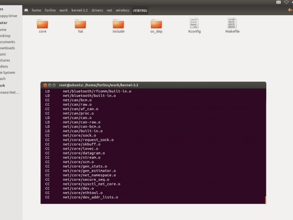

收索了整个内核目录,在“kernel3.2/drivers/net/wireless/rtl8192c”文件目录中找到相关文件,将4个文件夹拷贝到kernel3.2/drivers/net/wireless/realtek/rtl8192cu”文件夹中,即可编译通过,但是不知道这样解决是否正确?
