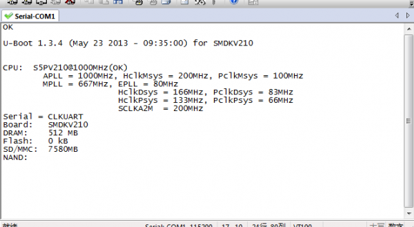

发表于 2017-1-10 20:35:07 | 显示全部楼层 |阅读模式
串口通信数据
串口通信数据
按照软件手册,做的SD卡,插入到OK210-A开发板,SD卡启动,然后就卡到图上那里了,求大神指教
发表于 2017-1-11 09:06:29 | 显示全部楼层
     我们提供的镜像文件是不会有问题的,问题应该是出在您做卡上,建议您仔细查看手册,看看是不是遗漏了哪一步。
我之前装过成功了,就是最近突然不能用了。肿么办????可以返厂修吗?  详情 回复 发表于 2017-1-11 13:05

 楼主| 发表于 2017-1-11 13:05:21 | 显示全部楼层
飞凌-chongzi 发表于 2017-1-11 09:06
     我们提供的镜像文件是不会有问题的,问题应该是出在您做卡上,建议您仔细查看手册,看看是不 ...

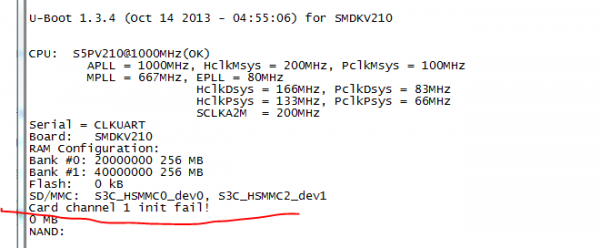

 楼主| 发表于 2017-1-11 20:29:30 | 显示全部楼层
截图
截图
用SD卡装系统,串口上传到电脑的上的信息,求大神解答划线部分是怎么回事?哪里出问题了?

 楼主| 发表于 2017-1-11 20:32:59 | 显示全部楼层
飞凌-chongzi 发表于 2017-1-11 13:25
      建议您换个其他的内存卡试试,应该不是开发板的问题。
还是不可以,麻烦你看下串口的提示信息,在帖子中
你的SD卡是在xp系统下做的吗,使用工具做好分区了吗  详情 回复 发表于 2017-1-12 08:44

发表于 2017-1-12 08:44:25 | 显示全部楼层
在win7系统下做的,分区用的光盘自带的winpm做的,做好了  详情 回复 发表于 2017-1-12 13:19

 楼主| 发表于 2017-1-12 13:19:41 | 显示全部楼层
发表于 2017-1-20 10:36:08 | 显示全部楼层
    在win7下做的话是有问题的,手册上应该也有标明,您需要在xp系统下使用winpm工具进行分区
