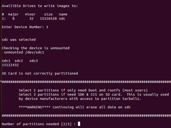

发表于 2017-3-15 16:11:04 | 显示全部楼层
我这个直接跳过了第二步 然后最后分区只有一个

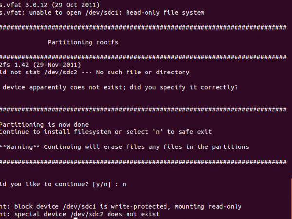

发表于 2017-3-15 16:20:28 | 显示全部楼层
这是最后的结果  我用的是买开发板带的虚拟机  然后SD卡是个金士顿的16G的卡。
发表于 2017-3-15 16:49:20 | 显示全部楼层
您好,您可以重新把sd卡格式化分区一下linux下使用fdisk命令(怎么使用可以百度一下);或者从windows上找一个工具进行重新删除分区格式化一下;还有就是检查一下您的ubuntu的版本,使用我们这边的12.04的版本进行操作。
问题找到了 我把SD卡设置成写保护了所以分不了区 谢谢您了  详情 回复 发表于 2017-3-15 18:06
29
发表于 2017-3-15 18:06:18 | 显示全部楼层
飞凌-unix 发表于 2017-3-15 16:49
您好,您可以重新把sd卡格式化分区一下linux下使用fdisk命令(怎么使用可以百度一下);或者从windows上找 ...
问题找到了  我把SD卡设置成写保护了所以分不了区:dizzy:     谢谢您了
