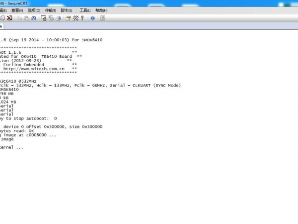

真心搞不定啊求大神呐!
串口信息
串口信息

    您的问题应该是板子起不来导致的花屏,需要重新烧写一下
    您一键烧写报什么样的错误呢,使用的镜像是否与板子对应,您的板子的内存是256M的,请确保使用与其对应的镜像,光盘资料里的或者论坛上的都可以
