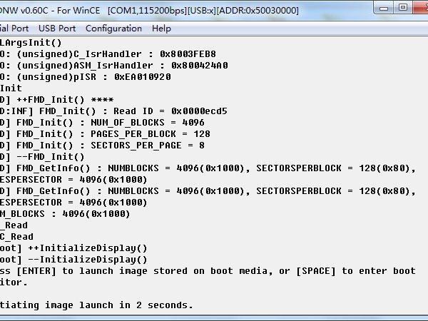

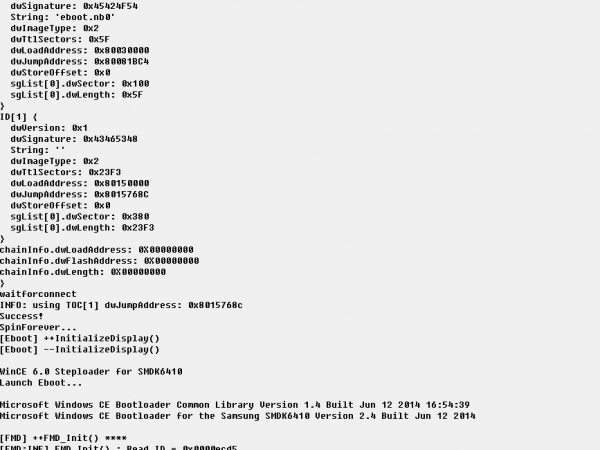

OK6410-A开发板WinCE用SD卡一键烧写后,用NandFlash启动到截图显示那就卡死了。求助啊!!!

您好,从调试信息来看,您的问题是使用最新的开发板和旧的BSP包镜像形成的。
请下载最新的BSP包,或者下载最新BSP包后按照其中的提示将补丁更新到旧的BSP包中。
