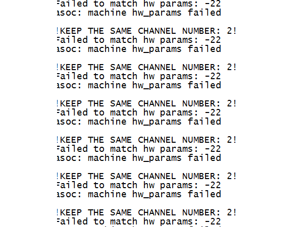

       您是直接烧写的我们提供的镜像吗?建议您试试Adroid系统,先排除硬件问题。

对啊  这个是直接烧的你们的文件系统  因为这个Ubuntu的比较大 所以自己也没有改  就直接烧了  烧的那个没有GUI的linux好着呢  就这个Ubuntu的由这个问题  板子是你们的imx6q四核的板子

        烧写四核时,确保其烧写工具目录下\Profiles\MX6Q Linux Update\OS Firmware\files \linux 下有
uImage ,u-boot.bin 文件, 同时还要求\...\...\OS Firmware\files\linux\ubuntu\下有 oneiric.tgz 文件。对应烧
写工具目录下的 cfg.ini 文件中,配置烧写系统类型如下:烧写 ubuntu linux: name = ubuntu-SabreSD-eMMC
  您在检查一下烧写工具中,有没有缺少项。

这个可肯定没有缺少 因为我这个是烧写成功了  成功之后就会突然出现这么一串这个信息   还是可以使用的  就是想问问 这个ubuntu的烧写完为什么会出现这个  应该怎么解决  你们那边自己烧写试了吗?

这个好像是应为默认是双屏显示,但是你BOOT里面没有设置,你可以到手册里面找一下,最后面有说的,应该是这个问题,你也是在用这个开发板吗,加个微信呗,大家弄个群好探讨一下,我还是个初学者,以前一直用的裸机,我的微信号是TT_forever_JL

    烧写Ubuntu的话,我们是没有技术支持的,这个系统镜像是我们从官方获得的,我们没有做过开发,所以您的问题我们也没有办法回答,此外推荐使用qt或console系统
