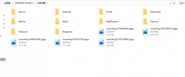

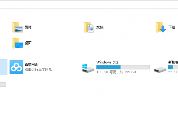

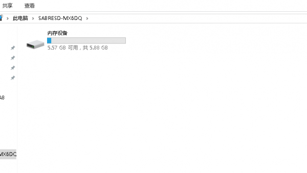

新买的板子,烧的是安卓系统,想烧Linux,按照文档和电脑连好USB线,win7系统只显示便携设备,不给设备分配盘符。
运行 mfgtool2-console-mx6dl-sabresd-emmc-forlinx.vbs 显示 No Device Connected。
想手动给设备更新 OKMX6X-S2用户资料(A)\Linux\工具\mfgtools\Drivers里面的驱动,也没有成功。
怎么破?

       在出入USB线后,显示便携设备,双击打开便携设备后,应该就有显示当前所连接到的盘符的。

没有额,网上搜了一下,貌似安卓4.4.2已经不支持大容量存储模式了,只有MTP模式,开发者模式、USB调试模式也切换来切换去,就是不出现盘符。

呃,好像找着方法了,
用户手册再往下多看一页,在下一节烧写qt-Gui里有说明,要配合BOOT键来操作。。。
