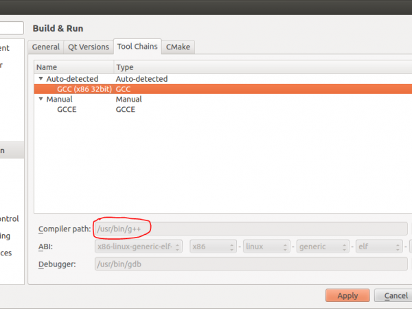

这是因为飞凌提供的Qt Creator只安装了用于arm平台的交叉编译链,而没有用于x86的编译工具链。

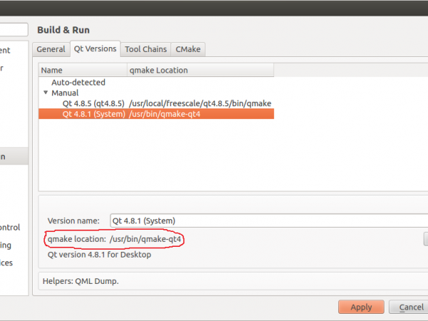

可以参照飞凌提供的《OKMX6X-S2-Qt应用程序开发环境搭建手册》中的第三章配置用于x86的编译工具链。如下:
在圈出的路径中选择gcc和qmake,再点击Apply,这样就可以了。

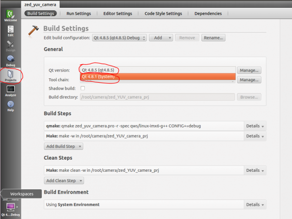

注意:在我们编译测试工程的时候,通过左侧的project选项选择编译工具,如下:

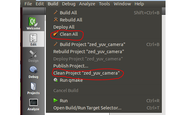

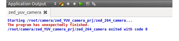

使用Qt4.8.1或者Qt4.8.5编译后,再选择另一种编译的时候需要clean一下再编译,否则也会有问题,如下:
