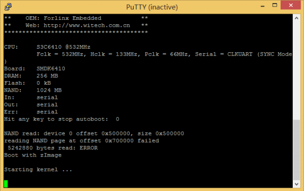

每次刚刚烧写完成的时候是好的,但是过一段时间,关机再开的时候就打不开了。
串口返回的信息如下图,然后就没有进一步信息了,好像是Nand Flash坏了?
找到原因了,但不知道该如何解决, 就是只要使用reboot命令或者shutdown命令,就不行了。

        starting kernel ...串口无输出问题,不一定就是Flash坏了,首先问您是使用的我们所提供的原厂镜像吗?如果是您自己做过修改的话,请参考:http://blog.csdn.net/delphityro/article/details/7520629

你把nand格式化一次,重新烧写看有所改善吗,感觉是nand丢了数了
