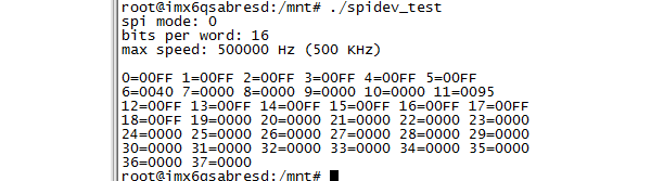

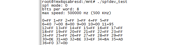

使用内核在documentation/spi目录下有spidev的例子做测试,使用.bits_per_word = 8时,能够完整的在SecureCRT中端上看到发送的数组,但使用.bits_per_word = 16时,中断上只能看到前面一半的数组元素,后一半全部为0x00,需要怎么修改才能发送16位的数据?
发表于 2017-3-14 10:30:51 | 显示全部楼层
       建议您把16位的数据拆成高八位和第八位来发送,如果要支持16位发送的话,就得修改底层的相关驱动了。
