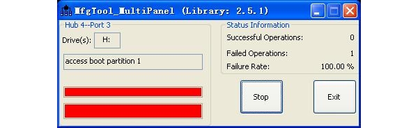

     按照手册OTG烧写失败,qt和console都测试了失败,截图如下:
采用官方镜像烧写提示同样错误, 错误日志如下:

感谢你的回复,我仔细核对了下你发的文件,我确定是按照这些要求做的,可是还是出错。

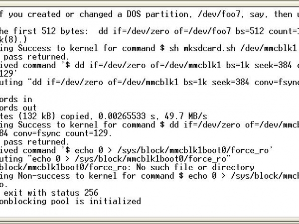

你好,新上传了终端错误信息,麻烦再帮我分析下。  详情 回复 发表于 2017-3-14 16:41
 楼主| 发表于 2017-3-14 16:41:08 | 显示全部楼层
飞凌-chongzi 发表于 2017-3-14 15:38
        您检查一下是不是在烧写过程中OTG线接触不良啊。在烧写过程中尽量避免触碰OTG线。
