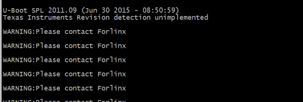

我开发板是版本是1.x的,但今天下载最新的光盘资料里面的镜像用sd卡烧录进了nandflash,对比看了下,版本不一样,最新版本是2.x的了,结果就这样了,uboot命令行都进不了,怎么重新刷回来

       请问您的核心板是什么版本的?如果核心板是1.x的话,确实不能烧写2.x的,因为以前的1.x的核心板没有加密芯片。
1.x版本的,已经听通过sd卡刷了,但因为你们当时的光盘中的uboot镜像没有支持触摸屏,所以我现在开发板又卡在了触摸屏校准那步了,你们可以提供一个1.x版本的uboot最新的镜像吗?  发表于 2017-3-17 14:37
