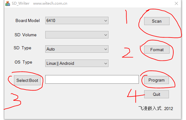

        也尝试了OK6410手册的SD一键下载和USB下载。遇到如下问题
        问题2:SD卡意见下载的时候,有时候会出现cannot read**文件。
        解决方法2:这基本上是SD卡文件没有格式化好。win10系统运行“SD-Writer.EXE”的时候需要以“win7”兼容模式,并且需要format一下,如图所示。

sd_writer
sd_writer
