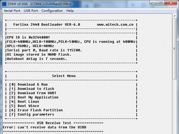

usb可识别,打开DNW后,按照规则设置,connect可以连接,显示【COM4,115200bps】【USB:x】
给开发板上电,但仍然显示【USB:x】,DNW中可以调出menu,但是无法进行写入,电点击usb port中的transmit,提示can't open USB device、
Rx test,显示can't receive data from the USBD
上点之后显示如图
上点之后显示如图
20

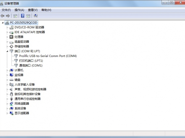

       建议您打开设备管理器,查看一下您的USB驱动是否被识别。
我插上了白色usb方口线,但是他没有办法识别驱动,我是win7的64位系统  详情 回复 发表于 2017-3-20 15:28
我是今天用的时候,打算直接烧录的,然后才发现DNW的串口设置变了,串口地址是0x3c00000,已经点了烧录,发现烧录不进去之后,我就把串口地址又改为正确的0x30800000了  详情 回复 发表于 2017-3-20 15:18
设备管理器  详情 回复 发表于 2017-3-20 15:15
20
 楼主| 发表于 2017-3-20 15:15:08 | 显示全部楼层
设备管理器
设备管理器
设备管理器

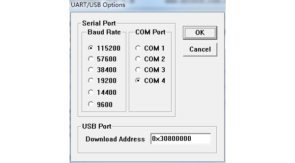

 楼主| 发表于 2017-3-20 15:18:01 | 显示全部楼层

 楼主| 发表于 2017-3-20 15:28:18 | 显示全部楼层
