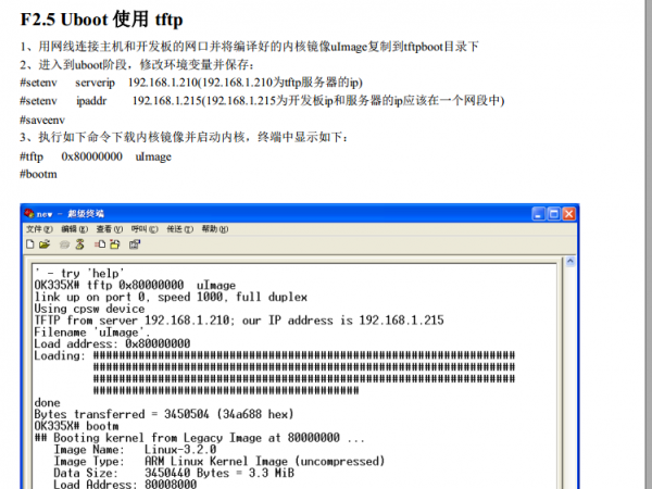

ok335xd  tftp下载内核的下载地址是什么呢?
4372
发表于 2017-3-21 13:04:50 | 显示全部楼层
       关于通过ftp上传下载文件,在我们的Linux用户手册里有详细的介绍,请您参考附录4即可。
按照附录上面的做,根本就不行  详情 回复 发表于 2019-9-11 17:22
你到底是不是技术支持的人?你们手册上只是介绍了tftp服务器的搭建,没有写出tftp下载内核到DDR中的地址是多少好不? 请问下你是不是根本就不懂这块呀?  详情 回复 发表于 2017-3-21 13:37

 楼主| 发表于 2017-3-21 13:34:49 | 显示全部楼层
请问下你是不是根本就不懂这块呀?

发表于 2017-3-21 14:09:44 | 显示全部楼层
匠心十年ly 发表于 2017-3-21 13:34
你到底是不是技术支持的人?你们手册上只是介绍了tftp服务器的搭建,没有写出tftp下载内核到DDR中的地址是 ...
您好:具体地址在手册里都有,要仔细查看哦。
这个确实是有,这个手册版本是多少的呢?我手中的这份里面没有这个地址  详情 回复 发表于 2017-3-21 17:12

 楼主| 发表于 2017-3-21 17:12:16 | 显示全部楼层

发表于 2017-3-21 18:07:59 | 显示全部楼层
       我看的是OK335xD-Linux用户手册V2.5-2016-09-28 ,如果您的手册里没有的话,建议您去论坛重新下载一个新版本的手册看。

发表于 2019-9-11 17:22:22 | 显示全部楼层
按照附录上面的做,根本就不行
38
发表于 2020-6-19 15:22:29 | 显示全部楼层
1. 更新 MLO, u-boot.img 文件
tftp 0x82000000 MLO
nand erase 0x0 0x200000
nand write.e 0x82000000 0x0 ${filesize}
tftp 0x82000000 u-boot.img
nand erase 0x800000 0x200000
nand write.e 0x82000000 0x800000 ${filesize}
2. 更新内核文件
tftp 0x82000000 uImage
nand erase 0xc00000 0x500000
nand write.e 0x82000000 0xc00000 ${filesize}
3. 更新 uboot 的 logo
nand erase 0x600000 0x200000
nand write.e 0x82000000 0x600000 ${filesize}
4. 更新文件系统
tftp 0x82000000 ubi.img
nand erase 0x1400000 0x3ec00000
nand write.e 0x82000000 0x1400000 ${filesize}
