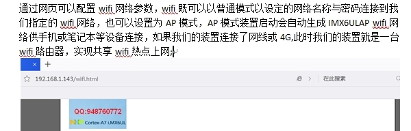

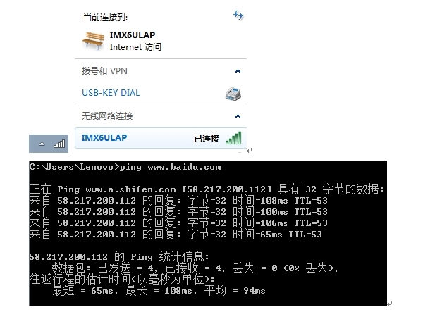

通过网页将装置设置为AP模式,此时装置会生成wifi热点,下面我们通过笔记本连接这个wifi热点,测试上网功能一切正常;QQ:948760772
wifi配置如下:
inte**ce=wlan0
ctrl_inte**ce=/var/run/hostapd
ssid=IMX6ULAP
channel=6
wpa=2
wpa_passphrase=123456
driver=rtl871xdrv
beacon_int=100
hw_mode=g
ieee80211n=1
wpa_key_mgmt=WPA-PSK
wpa_pairwise=CCMP
max_num_sta=8
wpa_group_rekey=86400
ignore_broadcast_ssid=0
