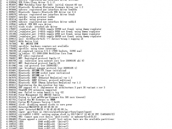

如附件图,nandflash启动,到这里就停住了,求指导

       首先,烧录完成后请拔出SD卡,其次检查拨码开关是否设置为nandflash启动。
找到问题了,是需要触摸屏校准,没连触摸屏  详情 回复 发表于 2017-4-17 12:28
已拔出SD卡,开关也拨到off了  详情 回复 发表于 2017-4-17 11:56
已拔出SD卡,开关也拨到off了
