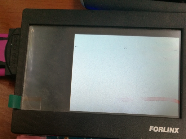

烧录示例程序后,屏幕呈现下属状态,我显示的是数字“0”,发现
1、屏幕位置不对
2、数字显示平移串行了。
3、同学的板子也是这个问题,咨询一下是哪里的程序设置没有设置好、
屏幕状态(红色的是外面笔不小心画到的)
屏幕状态(红色的是外面笔不小心画到的)
发表于 2017-4-24 09:55:46 | 显示全部楼层
       应该是由于开发板默认的是7寸屏,所以才会出现您的这种现象。解决办法是:在刚上电是,按空格键,进入uboot命令,选择4.3寸屏就可以了,具体步骤请看用户手册,里面有详细介绍。
您好!,我是用的4.3寸屏幕,但是uboot中没有找到参数设置。选择4.3寸屏幕,但是在4.3寸屏专用材料 文件下的test程序是正常的  详情 回复 发表于 2017-4-24 17:13
我这个是裸机程序。。。不是linux,wince的。。。我分辨率设置为480*272,还是花屏。不能显示想要的结果,但是linux,wince的程序启动时,屏幕是正常的。  详情 回复 发表于 2017-4-24 13:13
意思是需要重新bootloader么?新手表示不太明白、  详情 回复 发表于 2017-4-24 13:00

 楼主| 发表于 2017-4-24 13:00:47 | 显示全部楼层
飞凌-chongzi 发表于 2017-4-24 09:55
       应该是由于开发板默认的是7寸屏,所以才会出现您的这种现象。解决办法是:在刚上电是,按空 ...
20

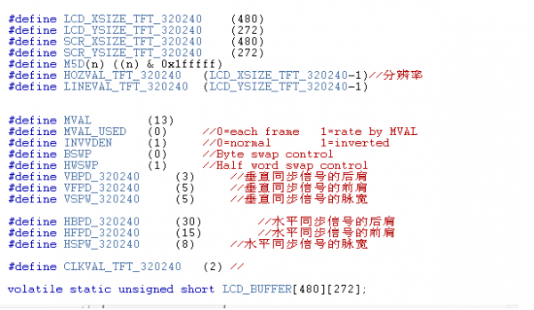

 楼主| 发表于 2017-4-24 13:13:45 | 显示全部楼层

 楼主| 发表于 2017-4-24 13:16:23 | 显示全部楼层
具体参数设置如下:

 楼主| 发表于 2017-4-24 17:13:33 | 显示全部楼层
