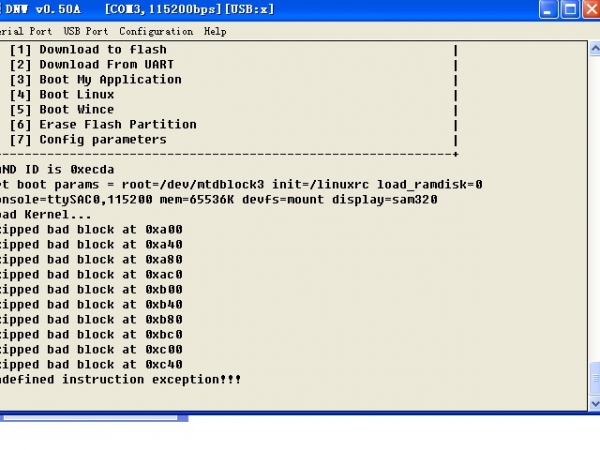

我在bootload中下载linux的zimage和文件系统,系统无法运行,求助。我是先擦除对应的分区,然后按1和4下载linux的zimage,和按1和5下载文件系统,请大家告诉我为什么?

您好,那您检查检查您的镜像是否存在问题,还有就是可以把启动的打印信息发到我们的邮箱linux@forlinx.com,我们帮您看一下;还有一点就是您下载的时候的USB 下载地址那要填对了,这个地址可以查看我们的用户资料,里边有具体的地址。

C:\BOOTLOAD 显示内容.bmp

 楼主| 发表于 2017-5-7 16:04:21 | 显示全部楼层
请查收附件。

 楼主| 发表于 2017-5-8 11:47:39 | 显示全部楼层
是不是下载linux的zimage和文件系统就可以了,为什么出现上面的问题?
发表于 2017-5-22 09:37:56 | 显示全部楼层
您好:您的图片上的是坏块提示信息,您可以擦除试试,看看能不能够擦除掉;烧写镜像的话是我们资料里边提供的镜像就是可以的;如果擦除不掉的话还是解决不了的话,可以寄到售后帮您具体看看。
