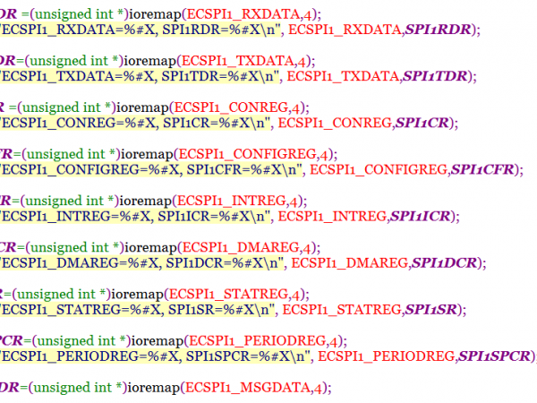

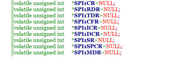

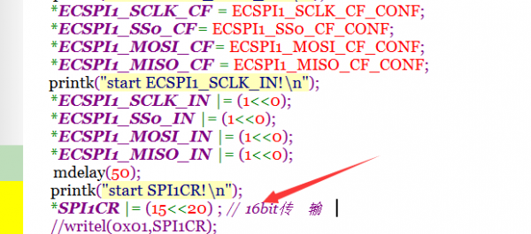

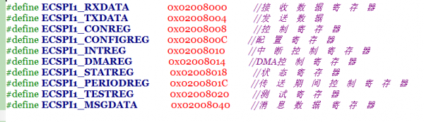

一周前买了飞凌的开发板,开发SPI驱动,将SPI的寄存器(如下)采用ioremap映射到虚拟内存空间后, 无法访问,insmod模块后停在箭头所指的地方了。请大神帮忙解答。
#define ECSPI1_RXDATA                     0x02008000                //接收数据寄存器
#define ECSPI1_TXDATA                     0x02008004                //发送数据
#define ECSPI1_CONREG                     0x02008008                //控制寄存器
#define ECSPI1_CONFIGREG       0x0200800C        //配置寄存器
#define ECSPI1_INTREG                0x02008010         //中断控制寄存器
#define ECSPI1_DMAREG              0x02008014         //DMA控制寄存器
#define ECSPI1_STATREG              0x02008018          //状态寄存器
#define ECSPI1_PERIODREG        0x0200801C         //传送期间控制寄存器
#define ECSPI1_TESTREG              0x02008020         //测试寄存器
#define ECSPI1_MSGDATA             0x02008040        //消息数据 寄存器
