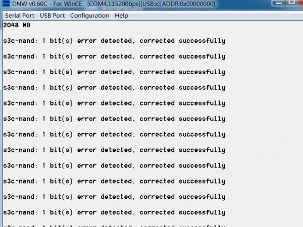

首先是开始的功能选择不一样,串口接好后连接,一开机就会进入系统,于是出来一大堆信息。

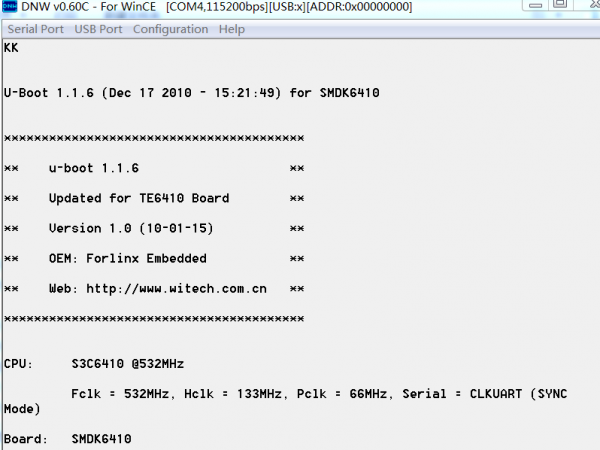

按任意键停止后就像进入了linux命令符界面一样,也没有出来什么菜单。看视频上面会出来很多选择,
比如Eboot清除内存什么的。

开机信息
开机信息
按任意键停止
按任意键停止

您好;您图片上的打印信息是nand的纠错信息;"按任意键停止后就像进入了linux命令符界面一样,也没有出来什么菜单",您说的这个没有具体的图片无法确定您是否进入系统;您可以把全部详细的串口打印信息存成一个txt文档发到邮箱中,我们具体帮您看一下;还有值得注意的一点是您做操作以手册为准,视频是我们以前合作伙伴录制提供的仅供参考。USB驱动资料里边有是XP的,其他系统您可以从网上找找,实在装不上的话,您可以选择sd卡烧写的方式进行烧写。
