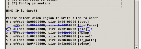

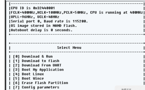

但是按数字0~7,没反应。不会以下图片。是不是没有分区。

如果串口不正常怎么会有打印信息,出现boot 菜单选项。我现在的问题是,看不到nand 的分区。

关于串口无法输入,确实有可能是串口问题,串口的收发线中负责开发板收计算机发的那条线出现问题时,可以出现能显示信息而无法选择输入的错误。
