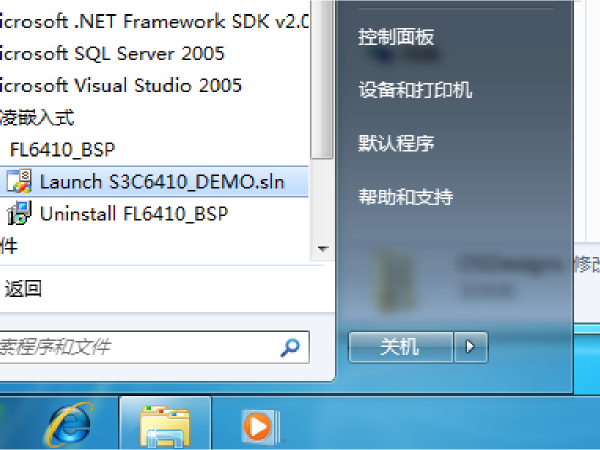

在安装飞凌BSP的时候,遇到点问题,就是安装BSP后不会出现应用程序的图标,在开始菜单上出现一个飞凌嵌入式的BSP,但是却打不开,截图如下,请问是怎么回事?谢谢

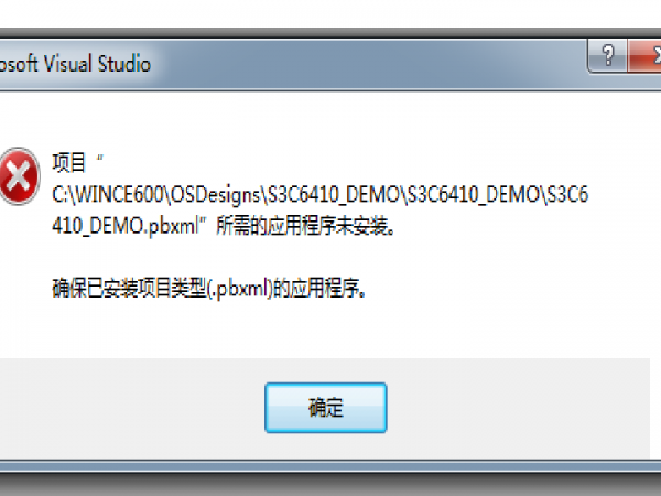

第二张的如下图所示。。。。。。。

您好,使用BSP包的前置条件是安装VS2005和WINCE6。从您的截图来看,VS2005已经安装,请检查WINCE6以及其补丁是否已经安装。
