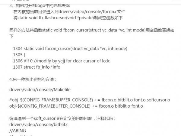

您好,根据您的描述,有可能该黑块为光标显示,您按照下面的方法去掉光标后再试试看看。

谢谢, 屏蔽鼠标函数黑块没有了
