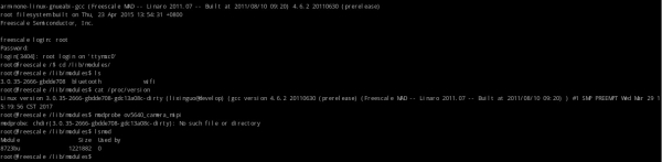

一拿到發現一堆 kernel modules都沒載入
結果發現 linux 版號跟 /lib/modules 裡面的版號根本不同, 無法載入,可以幫忙一下嗎

您好,
我購買你們OKMX6Q-C 四核開發板+電容屏+ov5640_mipi camera
板子剛拿到是可以使用 qt 測試 camera 的 ( kernel version May 29  2017 )
當我燒了你們提供的鏡像之後,camera就無法使用了(kernel version May 8 2017 )
然後我自己編譯的內核 ( build_ov5640_4wired.sh ) 也是一樣的情況, qt 程式無法測試camera ( open camera error )
所以我想自己載入 /lib/modules/3.0.35-2666-gbdde708/kernel/drivers/media/video/mxc/capture 相關的模組,都是失敗的
麻煩檢查一下,謝謝
