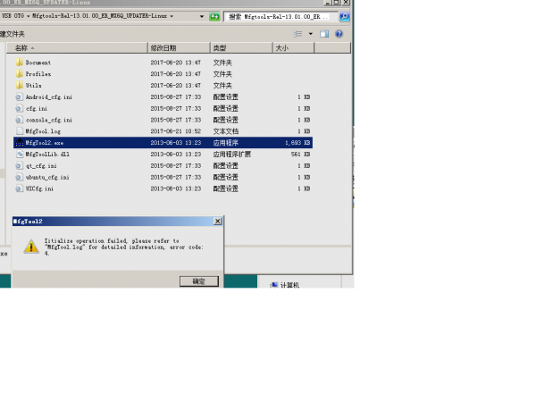

usb otg 也用不成功。 提示 iitialize operation failed,please refer to " mfgtool.log" for detailed information,error code:4

发表于 2017-7-3 10:45:20 | 显示全部楼层
    这个烧写工具报的错应该是cfg文件配置的有问题,您打开该目录下cfg.ini文件看看是如何配置的,如下是会报您的那个错误的,应将ubuntu改为qt或Android
[LIST]
name = ubuntu-SabreSD-eMMC

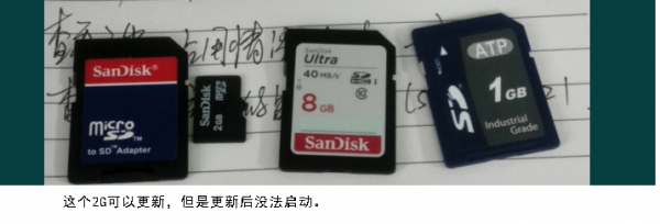

通过USB OTG烧写成功并运行成功。SD卡用1G  、8G没无更新系统。2G可以更新系统。但是更新系统后没法从MMC上启动。

 楼主| 发表于 2017-7-4 18:17:11 | 显示全部楼层
SD 卡更新
