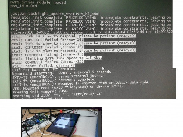

[Linux] IMX6Q 没法读取硬盘
28
发表于 2017-7-4 18:09:28 | 显示全部楼层 |阅读模式
试了5.25寸盘。120G金士顿 SSD 。闪迪64G SSD都是这个效果。我用的是LINUX系统

发表于 2017-7-25 17:04:34 | 显示全部楼层
您好,你的这个错误像是SSD未接外接电源引起的。
