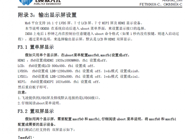

请确认,附录3哪里写设置mipi输出了

谢谢,我的文档版本是v1.0的,没有mipi这部分,我下载最新的看看
