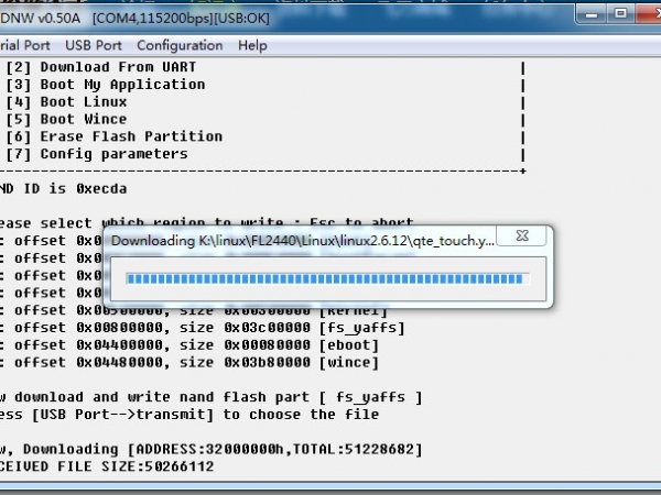

求救:FL2440烧写文件系统时,DNW进度卡在接近完成的地方
 楼主| 发表于 2017-7-12 22:19:17 | 显示全部楼层
问题解决了,是DNW里面设置的原因,Download Address设置城0x30800000
