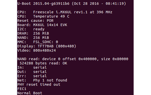

之前因为因为要使用TFTP,设置了开机启动TFTP服务,后来删除了TFTP配置的serverip、bootargs、bootcmd等配置之后,重新开机无法进入系统,启动界面如下

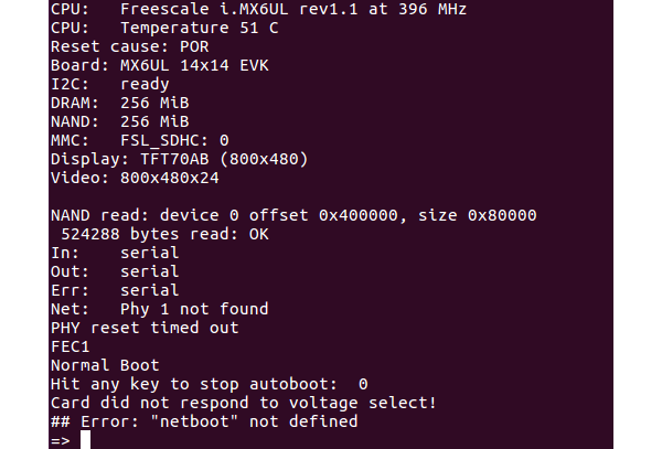

我们这个板子没有使用SD烧写,用的是OTG
