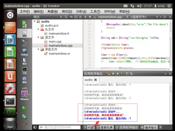

[Ubuntu] 测试程序时,编辑之后出现无法启动程序,怎么回事啊。
40
发表于 2017-7-26 21:30:45 | 显示全部楼层 |阅读模式
前面的配置都没有问题,都是按照教程上面来的额

 楼主| 发表于 2017-7-26 21:35:07 | 显示全部楼层
有没有遇到过这种情况的呀:Q

    您这是qt编译链配置的不对,请参考我们论坛知识库的一篇文章,链接如下:
http://bbs.witech.com.cn/portal.php?mod=view&aid=113

 楼主| 发表于 2017-7-27 09:47:53 | 显示全部楼层
我qt里面没有你们的QT4.8.1啊,按照你说的路劲打开没有

在USR/bin/x11下面没有你说的qmaker

    您再仔细看一下文档,您回帖里的路径和文件名都不对。
    另外这篇文档仅供参考,每个人的环境都可能不同,但是原理是一样的,您的这个问题是编译时没有选择x86的编译链,或是这个编译链没有配好,您配置好应该就没有问题了

您说的路径和文件名指的哪里呀?

    qmake是在/usr/bin这个路径下,您找一下看看是否能找到,如果找不到,请重新安装qt creator软件,或者您可以使用我们已经安装好的Ubuntu环境,这样方便一些,链接如下:
http://bbs.witech.com.cn/forum.php?mod=forumdisplay&fid=80
