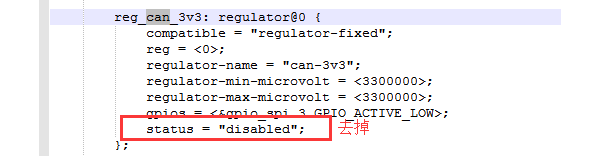

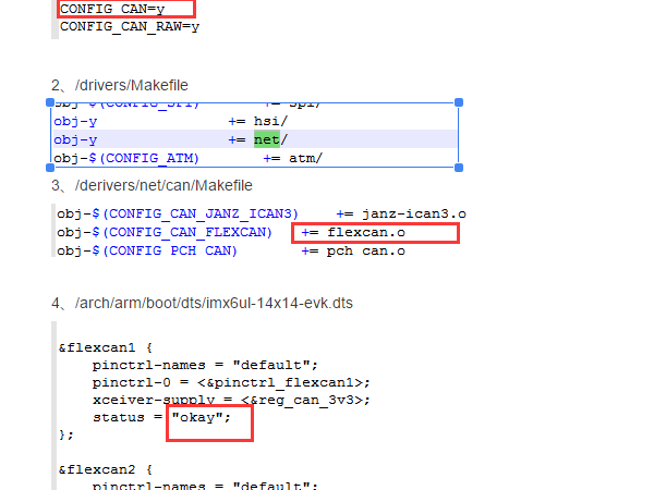

发表于 2017-8-7 09:01:20 | 显示全部楼层 |阅读模式
之前的帖子图片挂掉了
我改的只是4和5 其他的是飞凌自带的

上一个帖子是跟这个一样是一样的,多了一个我改过之后的现象(屏幕黑屏,串口输出正常),我现在不确定都需要改哪,以及我改的对不对也不清楚,我参考了你们之间发的文档,里面没有can,是参考spi。imx6ul-C的/arch/arm/boot/dts/imx6ul-14x14-evk.dts文件我看了,关于can的我也对比了。这个可能对你们来说很简单,对我来说改的很艰难。所以请你们帮助,需要改哪个文件,那个位置就好了。目前我写上层应用程序,对底层不需要了解

我下载的源码并没有你说的带C2后缀的文件。另外按照我帖子上写的can驱动确实可以添加。应该问题不大
