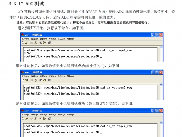

发表于 2017-8-16 09:22:59 | 显示全部楼层
naruto6398001 发表于 2017-8-15 15:46
您好,我的开发板是335xD,那请问一下那个命令行的命令是什么?
