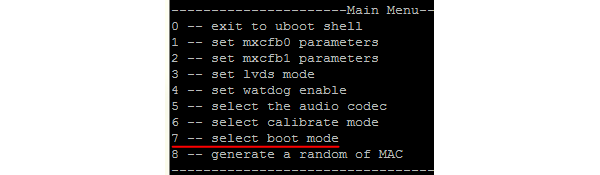

发表于 2017-9-6 15:58:41 | 显示全部楼层
sfck 发表于 2017-9-4 22:31
你好,我的是imx6q-s2的开发板,您说的linux手册我已经看了,但是还是没有成功,而且手册上说的在uboot下 ...
    tftp **.**.**.** -r filename -g
    tftp **.**.**.** -l filename -p
选择7后,再选择2,从net启动
然后您需要一直按0,退到shell,输入以下命令进行配置:
setenv ipaddr 192.168.2.85
setenv serverip 192.168.2.51
setenv nfsroot /nfs_rootfs
以上IP数值仅供参考,请与您的实际设置保持一致。
配置完以后注意保存,命令为saveenv,输完以后直接重启即可

发表于 2017-9-6 17:17:46 | 显示全部楼层
sfck 发表于 2017-9-6 16:59
您好,我的板是FETMX6Q,不知道是s还是c的
    您需要更新一下光盘资料,您可以先更新烧写工具,其余的资料不着急更新
    新的光盘资料更新了系统(6q-c和6q-s都更新了),uboot增加了上图中的菜单选项,然后再按照我的帖子操作就可以了
