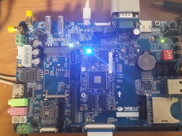

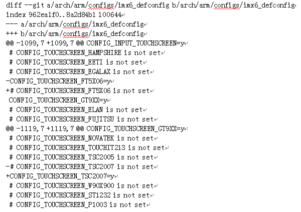

    附件是电阻触摸修改方法,修改完编译即可,不过v1.1的底板默认是没有焊接tsc2007芯片的,您可以拍张底板照片我帮您确认一下

不好意思 问题较多 之前购买过你们公司的OK6410 AM335的开发板都没出过那么多问题。 我按照您git的比较结果,配置了我的内核如下图 然后烧录至我的开发板,开发板停在一个阶段进不了文件系统(如下面);奇怪的  详情 回复 发表于 2017-9-10 17:31

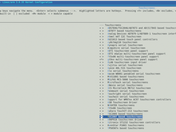

我按照您git的比较结果,配置了我的内核如下面截图
然后烧录至我的开发板,开发板停在一个阶段进不了文件系统(如下面);奇怪的是我用你们提供的电阻屏内核烧录可以进文件系统,只是触摸屏输入似乎没有反应(如上述帖子)

    首先您的底板上没有焊接tsc2007芯片,电阻触摸是用不了的,负责您的我们的销售人员您知道是谁吗,您先和他/她联系一下,返修贴上芯片,这样电阻触摸才能用

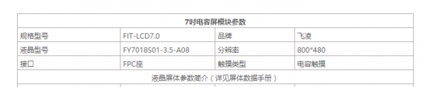

您好 我的资料都是从你们论坛里下载的最新的。 那下面这个参数电容屏是可以正常使用的么? 如果要使用这个电容屏的话,请问内核应该怎么配置呢?谢谢  详情 回复 发表于 2017-9-12 15:06

    如果使用电容屏的话,烧写对应的电容屏的内核镜像(光盘里电容和电阻的内核镜像是分开的),就可以了,默认就是LCD和HDMI双屏显示,触目也是正常的
