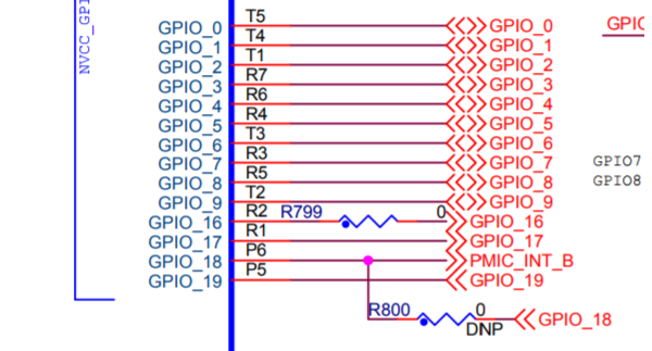

PDF里面给的GPIO没有给明,就显示连接到GPIO_5,没有写连到GPIOx_IOn,有最新的PDF说连到哪个管脚的吗

是不是根据你们给的原理图GPIO_5对应的是R4,然后去PIN TOOL找到R4,然后就知道对应的是GPIO1_IO5,所以说最后开发板的VOL-对应的管脚是GPIO1_IO5,是这样吗

发表于 2017-9-13 16:40:45 | 显示全部楼层
绝版涛涛 发表于 2017-9-12 09:02
是不是根据你们给的原理图GPIO_5对应的是R4,然后去PIN TOOL找到R4,然后就知道对应的是GPIO1_IO5,所以说 ...
    您要找引脚的对应,首先需要看底板原理图,如下
搜索一下这个名称就可以看到这个功能引脚是由哪个引脚引出的了
所以该功能使用的是GPIO_5,用作按键的话就是用的该引脚的gpio
功能,看CPU手册使用的是GPIO1_IO05功能。这样就能对应起来了
