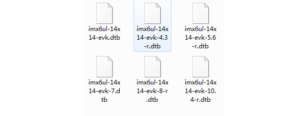

请问飞凌公司提供的imx6u开发板的内核DTS文件是哪个?

您好:    下图是emmc的核心板用到的设备树文件,源文件是dts后缀,不同的名称对应不同类型的屏幕
    nandflash的核心板用的设备树在上图的基础上增加gpmi后缀,您熟悉一下就了解了
