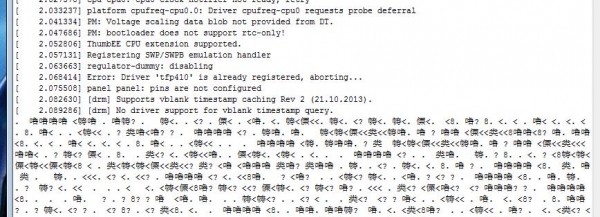

按照网上的方法加了开机LOGO,然后图片是小分辨率的1.怎么可以让它居中呢,,

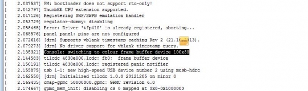

然后用正常的uboot启动,发现应该是这句话,出错了

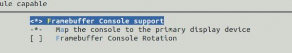

也就是控制台出错了,,然后去内核里面,把这个framebuffer控制台关了,就可以正常启动
但是问题来了,,,,
这个控制台关了,uboot开机logo有显示.但是内核的启动画面和rootfs的画面都没了,,但是开了framebuffer控制台后,内核启动就乱码了
求大神指导下,内核版本是am335x-sdk-v1.0/linux-3.14.43
