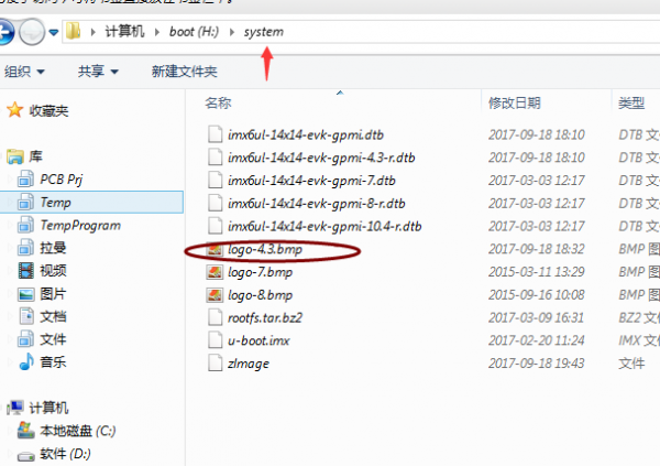

1.在开发板上,使用4.3寸屏,更换logo-4.3.bmp文件即可以实现
2.我目前产品上使用3.5寸屏(320*240),修改的步骤是
    a.用3.5寸屏的显示参数,替换掉7寸屏的参数,并编译,然后把“imx6ul-14x14-evk-gpmi-7.dtb”替换到SD卡的system目录下的文件
    b.启动时在串口shell中设置到7寸屏,此时系统显示正常,触摸驱动良好。但第一屏显示一半黑一半白。

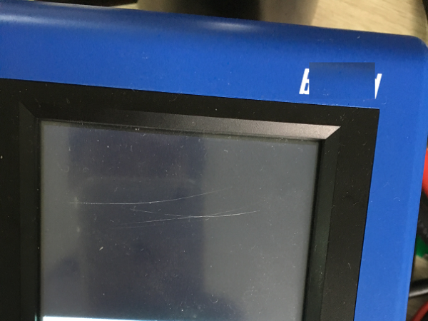

    c.更换第一屏,飞凌公司图标。把一张320*240分辨率的图片命名为logo-7.bmp,然后重新烧写系统,并且启动时重新选择7寸屏,第一屏显示依然不正常,如下图所示。
    求助,第一屏的显示是否由uboot控制的?是否因为uboot中没有内置3.5寸屏的分辨率,导致显示问题?

    第一屏logo是在uboot中显示的,只修改logo图片的话可能显示不正常,建议您联系负责您的销售人员,走个流程给您修改一下
