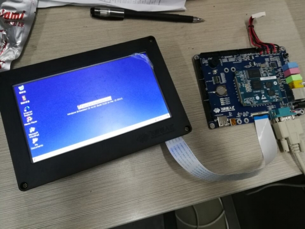

[归档知识库] OK6410-A装了wince系统后,触摸屏不灵,点击图标没有响应?是为什么?

您好,您是不是没有校准?先接一个USB鼠标调用校准界面后重新进行一次校准。

已经可以啦,是没有校准。谢谢哦
