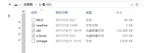

nand flash里面分配的地址,保存ubi.img的,对img的最大支援多少?

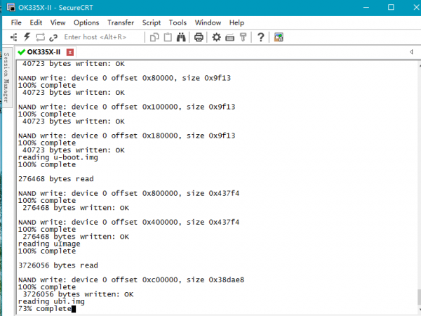

(我自行编译了一个ubi.img大约125M,在烧录过程中,卡在73%,无法继续运行。感觉是不是太大了)
还是其他方面的问题?我没有搭配液晶屏。
ubi卡在73%
ubi卡在73%

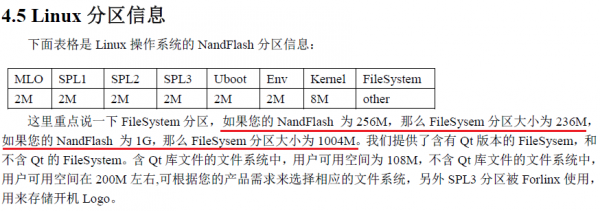

您好:    如下图,分区大小应该是够的,应该是您的文件系统制作的有问题
    建议您使用我们提供的文件系统源码进行修改编译
