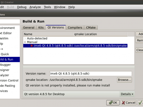

像搭建一个Docker的配置环境,
‘按《Qt应用程序开发环境搭建手册-V1.0-2016-7-21.pdf》的来配置环境
但是提示qt version is not properly installed yaoyiqun__d69fafccaf37_1_____-_VNC_Viewer.png
请问qt该如何配置
发表于 2017-10-23 09:05:58 | 显示全部楼层
    您的这个问题应该是Compilers选项中的arm的交叉编译链没有配置好,配置正确后点击apply,这是qt4.8.5的qmake之前的红色叹号就没有了
