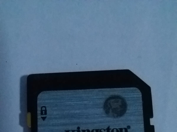

28
 楼主| 发表于 2017-10-29 18:24:49 | 显示全部楼层
所使用的SD卡
28
