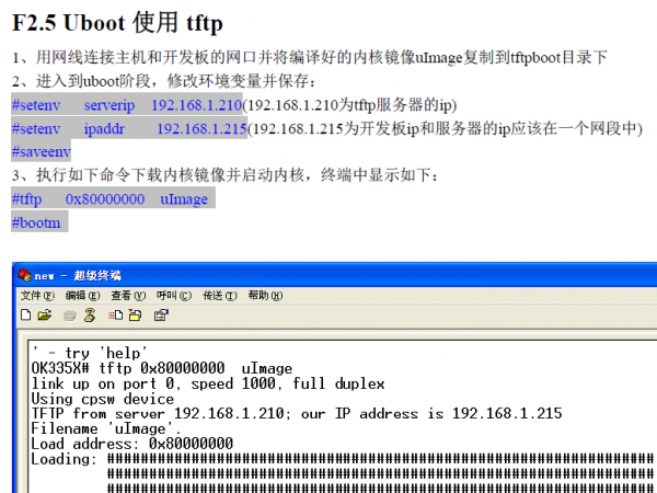

uImage下载成功,加载不成功,打印信息如下:

    您操作是按下图进行的吗
如果是,您开发板的nandflash是256M的还是1G的,说明一下您使用的光盘资料的版本,我这好测试一下
