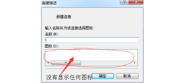

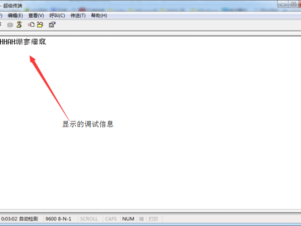

使用超级终端查看串口打印信息时,在连接描述对话框进行设置时,没有显示任何图标,然后我尝试这输入名称TT后按确定,显示出了要连接的端口和相关的信息,设置完成后却看不到相关的调试信息。
调试信息
调试信息

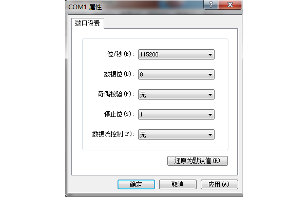

   您设置的超级终端的参数是否正确,设置方式参考下图
如果相同,可以再试一下附件的串口软件putty,如果效果相同,请检查您的串口硬件连接是否正确
putty.rar
