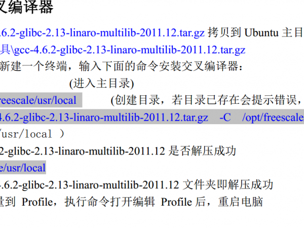

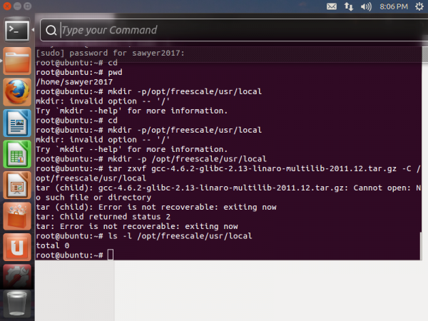

我按照手册上安装交叉编译器,为什么总是失败?

make -p 后面有一个空格

    您的交叉编译器的安装包拷贝到您执行命令的对应路径下了吗,如果没有,请先将工具包拷贝过来
