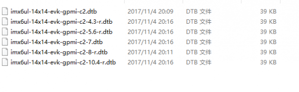

使用sd卡启动,板子正常;把内核和dtb文件更换后,网络无法ping通
经实验发现是imx6ul-14x14-evk.dtb文件的问题,但是使用的都源代码直接编译,未做修改,不应该有问题呀???
还有一个问题是imx6ul-14x14-evk-gpmi-c2.dtb imx6ul-14x14-evk-gpmi-c2-4.3-r.dtb等文件  与   imx6ul-14x14-evk.dtb这个文件的关系是什么
十分感谢~~~~~

问题解决,原因是用的板子是c2的,但是下的设备树是c1的…………

    另外给您说明一下,设备树中带gpmi后缀的是适用于nandflash核心板的,不带的适用于emmc版
谢谢~~~~~~~~~~~十分感谢  详情 回复 发表于 2017-12-22 21:27
