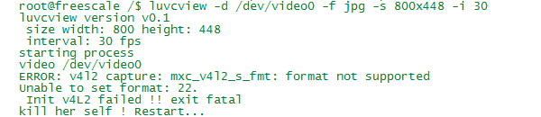

在用命令luvcview -d /dev/video0 -f jpg -s 800x448 -i 30来操作摄像头,会出现如下错误:
ERROR: v4l2 capture: mxc_v4l2_s_fmt:format not supported.
定位内核中代码怀疑在mxc_v4l2_s_fmt()函数中,f->fmt.pix.pixelformat格式不支持,所以打印了出错信息。
在ov5640.c中有对该变量进行赋值,第5107行代码:ov5640_data.pix.pixelformat=V4L2PIX_FMT_YUYV,是否需要修改此处值才能使摄像头正常完成摄像功能呢,请各位前辈指点一下,谢谢啊。

    您使用的命令不对,您使用的是USB摄像头的命令,不是ov5640的命令,具体的操作请参考用户手册
